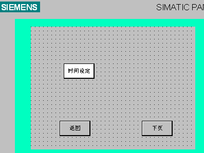

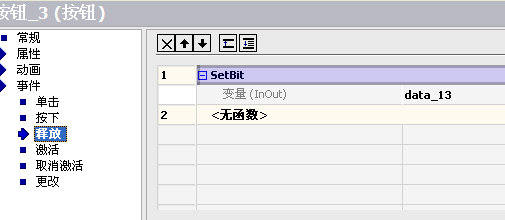

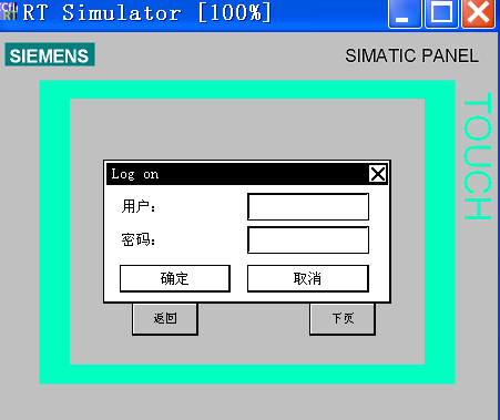

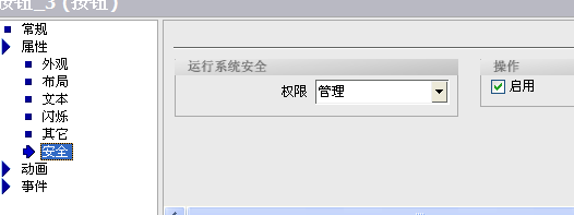

wincc画面中,用一个按钮做这样一个功能,按一下弹出一个提示窗口,确定执行相应操作, 取消退出窗口,怎么做?

西门子看似很难,其实很简单。

点击那个(时间设定)就会出现要求输入用户名和密码的窗口了,点击取消就没有了。

学习了.LOGIN不错啊
