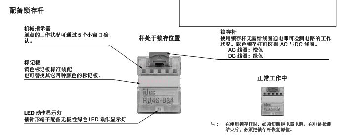

三菱的fx1n-40mr输出继电器带动液压阀容易烧坏,现在想加中继,要求要有手动的功能,方便对液压阀单独测试。除了te的中继有手动的功能外,还有其它的品牌吗?

1.带这种功能的继电器肯定有,没有使用过我也不知道具体品牌和型号;
2.手动功能没有必要非用手来按动中间继电器来实现,可以从PLC程序中加手动功能;
3.若不便于修改程序,可以添加手动选择开关,直接給电磁阀送上电源使阀换向,也能进行测试。

和泉的中继也有手动的

谢谢楼上的各位指教,找到一种

direct中继也有手动按钮。如有触摸屏,那就可用程序去驱动了。
另外,用电子放大板可省点钱,假如阀多的话。

RU4S-A220 (AC220V) RU4S-D24 (DC24V) 上面是IDEC(和泉)品牌。可以手動。

我们一直都在用IDEC的继电器,继电器上的拨动开关偶尔安装调试的时候用用还行,但用来代替日常的手动功能恐怕难以胜任哦!
