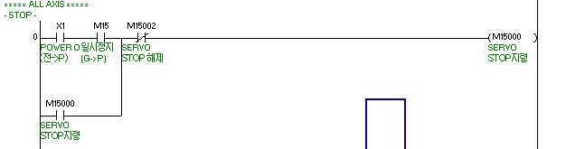

其中 M15000是什么意思? 似乎与伺服放大器有关?
还有就是如何在GX Developer中输入这个M15000?而且不止有M15000 ,
下面还有M15001、M15002等等

是三菱的 确切无疑 设备的马达,伺服都是三菱的

程序就这么一点怎么能看的出来呢,下面还有更多的吧,不是三菱吧,三菱的特殊继电器都是从M8000开始,  普通的继电器也没有那么大的值啊看看PLC,如果是三菱的,你看看是那个系列的

好像控制轴的吧,应该把PLC型号告诉大家

PLC型号 Q06UDEHCPU
这是韩国人编写的程序 注释是韩文的
像 M15000就是SERVO 停止命令

应该是控制伺服的 伺服的型号MR-J3--350B
马达型号 HF-SP352B

看下PLC参数的内部继电器设了多少K?
