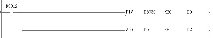

这条程序怎么解释比较好。

每隔50MS,模拟电位器1的值除以20+5送入D2中。

    DIV   除法
    D8030/D8031   FX1N/1S的两个外部电位器所对应的寄存器,调节电位器时,电位器中的数值I在0~255间变化。
    ADD  加法
    综合以上,就是使D2的数值随电位器的调整在5~17间变化。

    为什么是50MS而不是100MS呢。M8012不是产生100MS的脉冲吗。

    M8012是100MS脉冲,但是它的占空比是50%的脉冲,即导通50ms截止50ms,所以说是隔50ms
