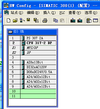

请教:S7-300硬件组态完下一步做什么?插入第九块模块
(最后一块了),该做什么?请老师指点!怎么开始编程序呢?

编译保存,下载到PLC.

正如楼上所说,保存下载。

安装好硬件,上电,下载。如果没有编写程序再编写程序

1)确认硬件编号地址与组态的硬件地址是否一致。
2)可能还需要DP组态。
3)编译后保存
4)打开初始界面。看看视频教程新建OB FC FB 等

硬件组态完以后就保存,然后就编写程序。
