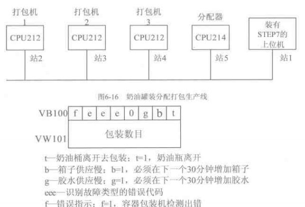

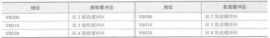

关于200 ppi通讯实例的问题!还有那些发送和接收区是怎么定的!为什么是VB200 不可以VB300或者400吗?我是菜鸟!有请教高手门解答!

FILL_ N 内存填充指令:填充0到VW200开始的68个字 VW200...VW202..VW204......VW334

好!谢谢了!我明白了!
