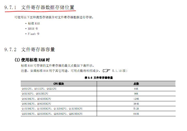

三菱PLC中文件寄存器R是另外增加的存储卡吗?

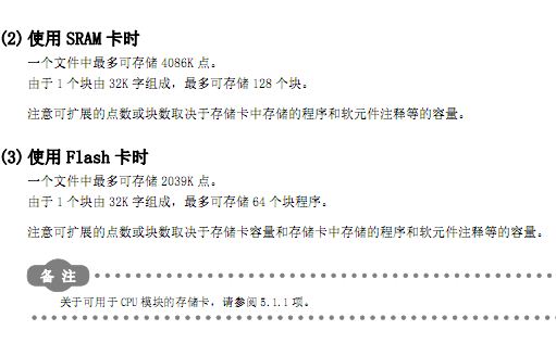

Q系列编程手册

应当说有区别

就是说要另外增加存储卡,是吗

一般应用选标准RAM不要外加卡
