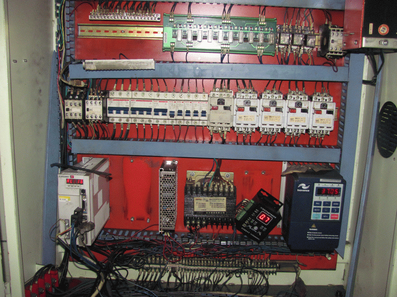

磨床用电气控箱怎么除湿?一到连续下雨天,如果停一停电再开机,变频器,伺服驱动器,炸的吓人,请有经验的提下意见!

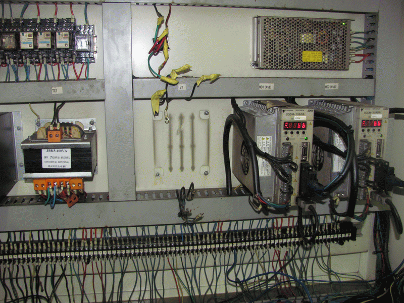

给两张图片

这种电柜布局的设计师脑残。
建议加装空调。

楼主是在轴承厂吧! 你看看你的柜子乱的 脏的 不炸才怪
是的,空的地方是炸坏了去修了

控制箱里装100W的灯泡

这柜子怎么这么乱啊,除湿最好的方法就是加空调了

楼主是不是你的电控箱密封不好/有一种海锦状的密封条是专门用在配电箱上的/效果很好/你可以试一下

用抽湿机,线路有点乱。

用热风机或大功率的电吹风吹。效果比较好。

扔个几包家用干燥剂进去试试,另外密封做好点。
