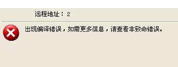

西门子224程序,编译正常,下载时出现 下面的图片,但是下载其它程序都正常,这是为什么

还是现在的程序有问题哦

程序有误,可能是定时器超出范围,查看工具栏plc信息

程序有非致命错误,也就是说指令是有的但你设置不对,或你没给触点给定地址。你看看程序吧
