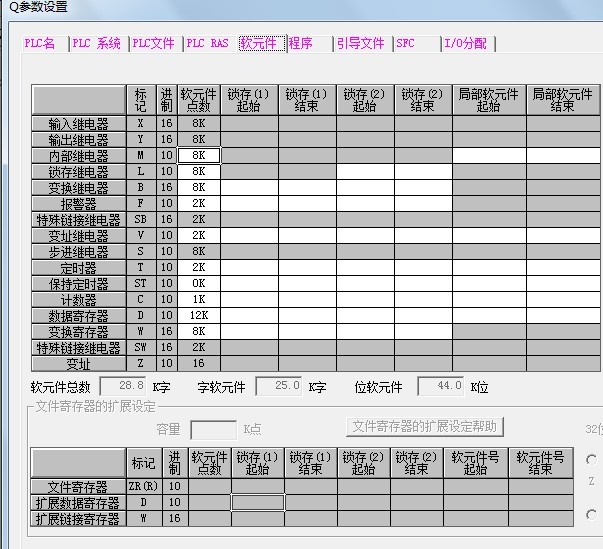

三菱Q系列PLC 的L继电器是如何使用的

L为锁存继电器,用法看下手册,大概相当于断电保持。

正如楼上所说的,是锁存的断电保持

断电保持用的。

引用第1楼shaolinsi于2011-06-24 16:11发表的 :
[attachment=64305]
如二楼所发画面,设置时作为锁存用,没有设置时和M一样使用
