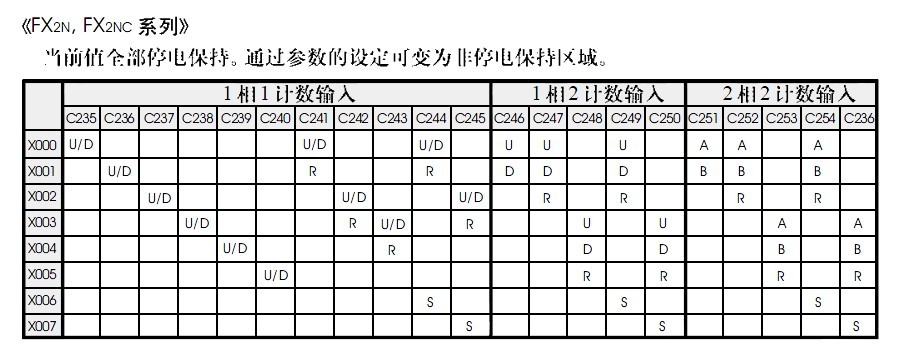

因要用到三路编码器信号输入采集,查阅手册,发现不同解释,联系三菱400技术支持后得到答复,发上来跟大家讨论一下,有实际用过的朋友还望现身说法
不好意思,刚浏览器有问题,没有传附件选项

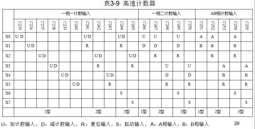

图片在三楼,第一张是三菱编程手册上截图所得
第二张是另外的一本手册上截图所得
询问三菱400技术支持后得知是手册印错了
不是很确认,询问了两次三菱400技术支持,得到相同的答复,并推荐参照英文手册查看

说明书中C242的复位脚X3 跟 C243的输入脚交叠了,共用了X3

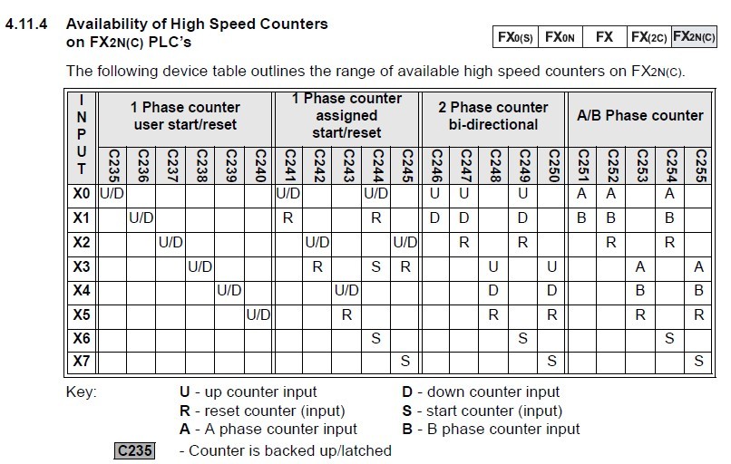

到三菱英文网站找到的手册上是这样的
