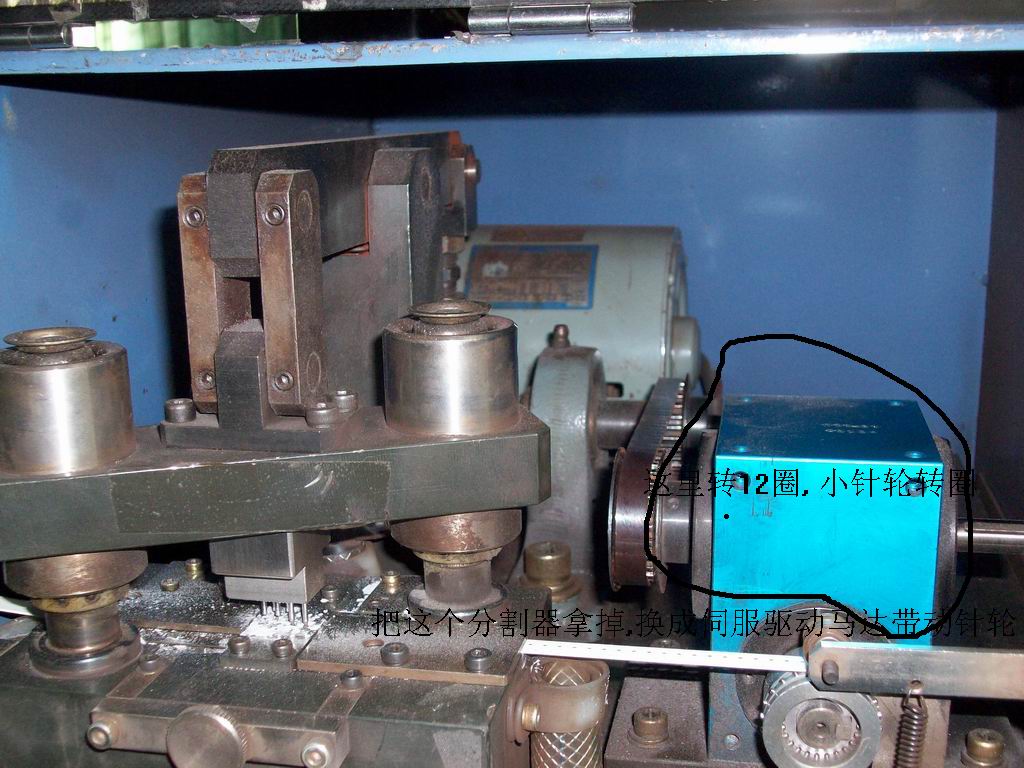

如题, 厂里有些打孔用的机器,  后面是用分割器拖动纸带,如图
图中用黑框圈起来的就是分割器,  分割器上皮带带动的那个轮子转12圈,  分割器的小针轮就转1圈
就是12分割的分割器, 还有8分割的分割器.
想用伺服驱动器加伺服电机代替图中的分割器, 实现主马达打孔与后面的伺服电机同步运行, 该如何做?
小弟以前没接触过伺服, 各位大侠给点建议,  谢谢啊

完全可以,不过要注意伺服的选型。

    我想要看你拖料精确度.直接用步进电机也可以简单.打孔可以用光电来控制,我以前高过的,不过材料500MM以下速度还可以.再长就????

    伺服驱动选型, 如何选择,伺服驱动我没搞过, 能否给个提示,
    特别说明下,这强机器因为动作很简单,控制部分是用数字电路来做的, 不是用PLC,
    改成伺服驱动的话, 是否还要另加PLC ,那样的话成本就太高了,老板不同意啊

    感谢, 用步进电机 控制, 应该可以的, 那也要另加1个PLC 将光电信号 去触发启动PLC 程式步进部分,
    再控制步进电机驱动器,控制步进马达实现   拖料同步动作

    找台达,他们曾经向我推荐一种伺服内置分割器的,分割工位参数可调整,有最大限制,具体多小我忘了,比较贵。

    步进伺服都可以,不过自动化程度高就要PLC,用步进若负载重要注意力矩,用57步进电机,比较实惠。

    没太大意义不要改,你加了伺服产量也不会提高,还多花钱

    用单片机编写程序控制两台步进电机可任意分割。
