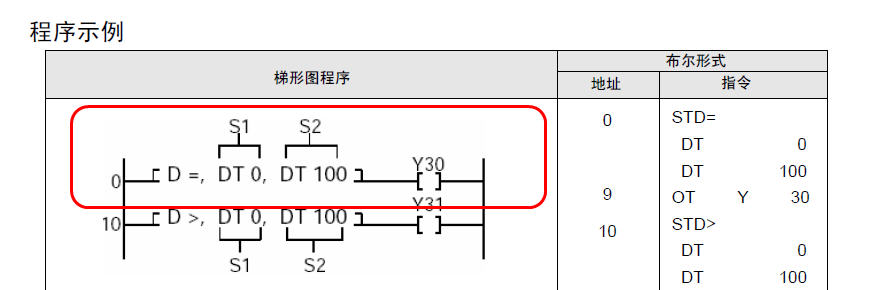

求助 松下梯形图
qq861107
查看qq861107的
发表于: 2011-06-21 11:02
这个D=。。。。
是什么意思
见图

双字32位数据,就是D220和D221

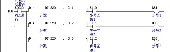

很简单啊 在RUN模式下DT220等于1时R110接通时R81接通 在RUN模式下DT220等于2时R111接通时R82接通 在RUN模式下DT220等于3时R112接通时R83接通就这么简单。
