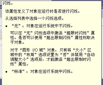

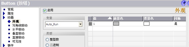

    小弟用wincc flexible 编写触摸屏程序,其中设置自动和手动控制切换按钮在各自工作状态下为闪烁,以便在功能设置时观察到时处在何种工作状态下,其中手动,自动切换变量为M2.0,当M2.0为0的时候处于自动控制,自动控制按钮里的动画设置为闪烁;
当M2.0为1的时候处于手动控制,手动控制按钮里的动画设置为闪烁;
在仿真里是正常的,,下载到触摸屏的时候,进行切换的时候,设置有闪烁的按钮出现差错会出现黑掉。或者灰色状态,比如说:现在处于自动控制状态,要进行参数设置,那样的话,手动控制按钮有时会黑掉或者灰色的,相反也会出现这样,设有报警提示的状态域(也设有闪烁)也这样;原来以为可能程序大了,处理不过来,,可是把其他变量啊,画面都删掉,,再下载还是出现这样的问题;不知道这是怎么回事;把闪烁去掉的话,就又正常了,,,求高手指点,,谢谢

请问:你的屏是什么型号?有些功能在有些型号的西门子屏上不能使用。
另外,手动;自动切换也可以变换颜色的方式进行。
