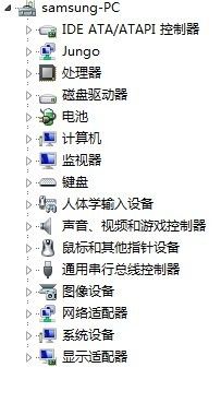

说明书上是这样的:
1、 打开电脑主机,插入驱动程序光盘。
2、 将USB-SC-09电缆插入电脑的USB接口,Windows将检测到设备并运行添加新硬件向导帮助你设置新设备,并单击下一步继续。
如果Windows没有提示找到新硬件,那么在设备管理器的硬件列表中,展开“通用串行总线控制器”,选择带问号的USB设备,单击鼠标右键并运行更新驱动程序。
3、 Windows将检测到安装信息,并出现如下没有通过Windows徽标测试的信息框,单击“仍然继续”。
4、 继续安装,让Windows拷贝驱动程序文件到你的硬盘。
5、 当Windows显示完成找到新硬件向导,单击“完成”结束安装。
6、 安装完成后,请确认在Windows的“开始\控制面板\系统\硬件\设备管理器”菜单的\“端口(COM和LPT)”\展开条目中出现“Prolific USB-to-Serial Comm(COMx)”,这个COMx就是USB编程电缆使用的COM口号,该端口号与电脑有关,一般为COM3或COM4,以后每次使用只要插入编程电缆就会出现该COM口,你只需在编程软件或通信软件等应用软件中选中该COM口号即可通信。
       第六步上的那个com端口我电脑上没有啊?什么原因啊?                             我想应该是安装不正确导致的吧,

1楼  发表于: 2011-06-20 22:52
桌面----计算机-----右键------管理----设备管理器

2楼  发表于: 2011-06-22 08:38
xp的我·能改,w7的在设备管理器里就是找不到

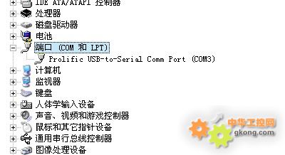

3楼  发表于: 2011-07-23 17:41
各位老师应该怎么解决啊!帮帮我把!下面发一张有端口的没有端口的图片供给位老师参考

4楼  发表于: 2011-07-25 16:22
用的什么操作系统啊,w7吗,我的w7也用不来,现在改xp了
