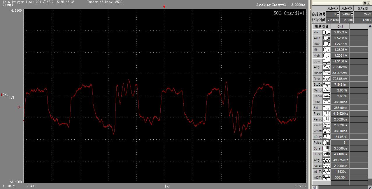

近日我们公司流水线上的两台变频器偶尔会发生不受控制的现象,按什么键都没有反应,关闭电源再启动后正常。
因为这两台变频器和PLC之间是通过CC-LINK总线实现通讯控制,因此,首先怀疑通讯受干扰或者信号衰减较大
所致。用示波器测量该变频器端的CC-LINK通讯信号,发现确实衰减很大,而且波形杂乱:

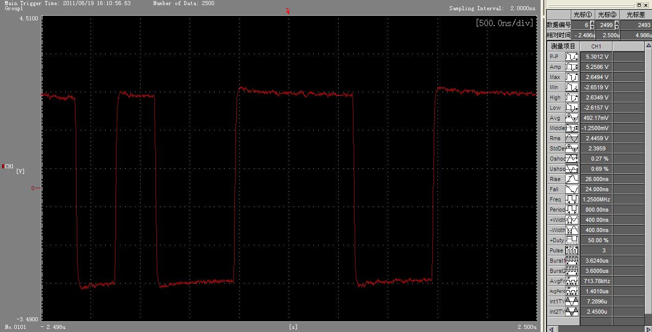

针对这种情况,我们在变频器的CC-LINK模块前端加入了 AJ65SBT-RPT 中继器,效果简直太理想了,加入
中继器以后再测量的通讯波形如下:
如果大家现场有类似现象的,可以参考一下,呵呵。

你没说一说两台变频器和PLC之间的距离有多远呀?从波形看既衰减了也还有干扰啊。

其实距离不是很远,大约30M 吧,速率2,.5M

从波形上看,效果确实不错
