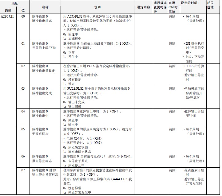

我有两个步进电机,需要交错的向他们发送脉冲。请教一下,一个脉冲串输出后,再要立刻执行下一个脉冲串,需要在程序里怎么样连接。我原来在输出脉冲的程序后面直接加一个中间继电器,但是发现,那样是一有脉冲就立即接通继电器的,不是按我那样完成脉冲串后再接通的,这个连接点要怎么样写呢?我不想用时间继电器控制它。谢谢了!

不是有脉冲完成的特殊继电器的吗?你看下你的PLC类型的编程手册找找。

一楼说的对,比如

请到我的主面上下载我的相关步进程序,刚给玉环一家客户做 的项目,希望对你有帮助

m1029标志
