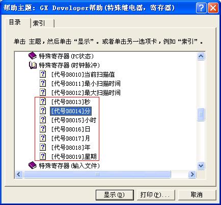

大家好,小弟想加个时间控制指令弄不来请指教谢谢。
比方说我要控制个时间,2010年 8月12日 3点30 分 给个信号控制个触点。

[= D8018 K10]--[= D8017 K9]--[= D8016 K12 ]-----------------------(Y0)

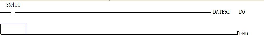

还可以在线给PLC写个时钟。然后读取也是可以的。

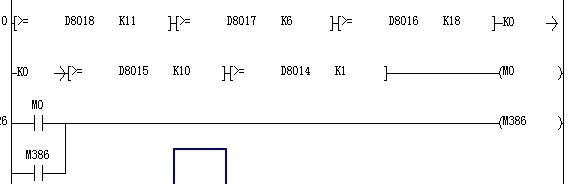

3楼 能具体写个梯形图吗?谢谢

引用第2楼xf_lyj于2011-06-20 09:33发表的 :
不完善,如果那天休息,这条指令作废了。
的确
所以最好加一个 >

我写个时钟控制程序你看看吧

看图把上面的数值改成你想要的年月日就行了
