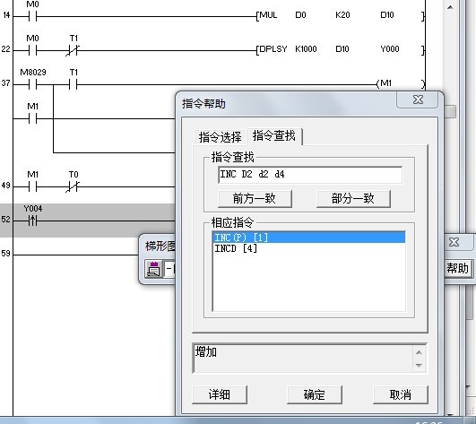

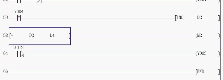

今天我对着视频教程上的梯形图样图试行编程时但编到53到64步(主要是58到64)不知如何编写,怎样试都不对希望各位热心的老师帮帮忙,如何个编写法,谢谢!(如下图:)

LDP Y4
INC D2
LD= D2 D4
OUT M2

没看出有什么问题呀,D2=D4时,M2输出有效。不知你问什么?

INC D2 后 按F8后再继续输入= D2 D4

回三楼:上图是教程上的图,我是想依样画符编写则写不对.按二楼的指令输入法编写,写完后转换成梯形图可以编写成功无误,按四楼的梯形图输入法则不对编写法则编写不了会出现如下图的提示,,哎!本人脑子笨啊学什么都慢!

INC D2是一条指令;
LD= D2 D4又是一条指令,梯形图时,也可这样输入。
也就是INC D2后,不能再跟D2、D4。

LD= D2 D4
OUT M2
