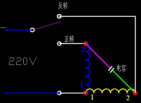

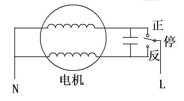

单相电机的运行电容接线方式,端子的接线方式,请教各位帮助。

单相电机接线图。
单相电机的运行电容接线方式
