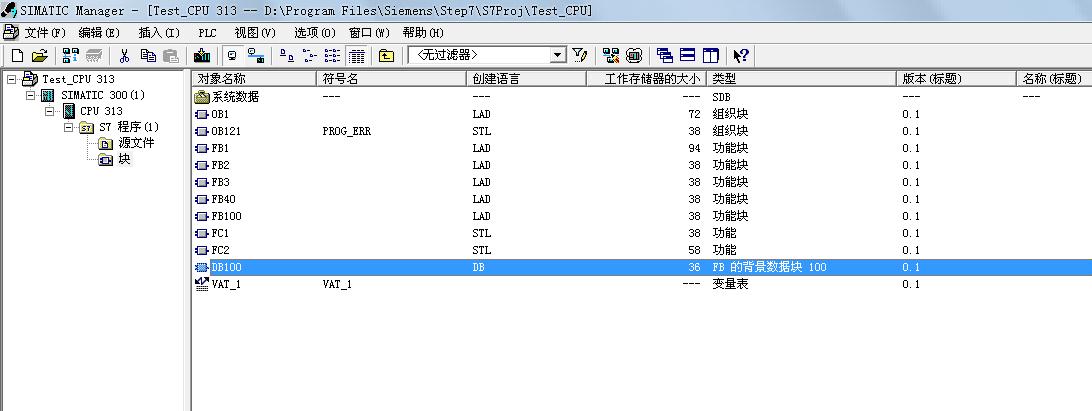

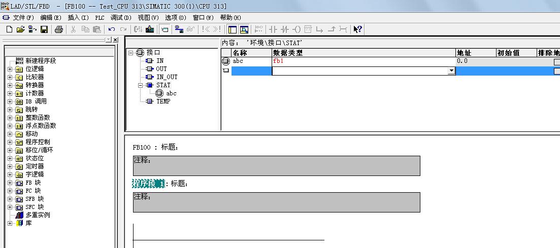

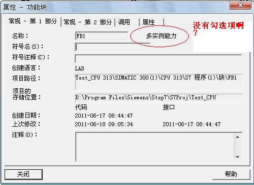

如上图,我想在FB100中使用FB1作多重实例
我在FB100的静态变量声明里使用FB1作参数类型时,为什么总是红色的啊?FB作多重实例时与普通的FB不一样吗?是不是还有什么设置啊?
求教,谢谢。

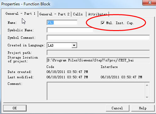

确保你的调用FB与被调用FB都具有多重背景属性。
另外,在STAT下建立变量前,请确保你的FB1已经存在并编辑完成。
Good Luck~

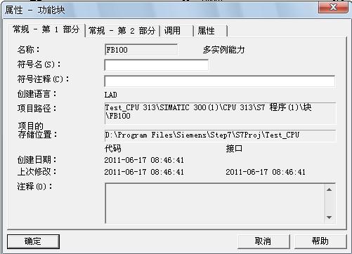

[attachment=63907]
我检查了一下,那个地方只显示“多实例能力”,并没有勾选项。
而且,我的FB1也已经编辑完成并已保存啊。

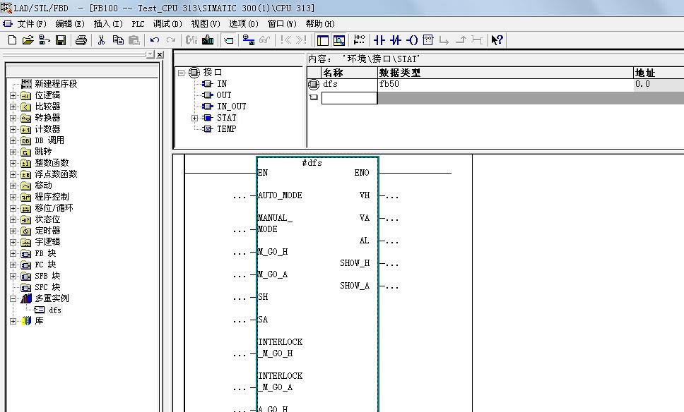

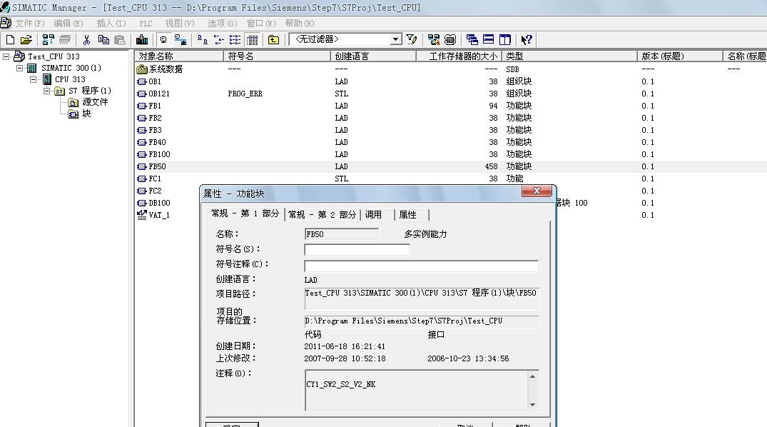

我又从其他项目里拷过来一个功能块FB50,属性跟我的FB1好像没什么差别啊,但是它却可以。
