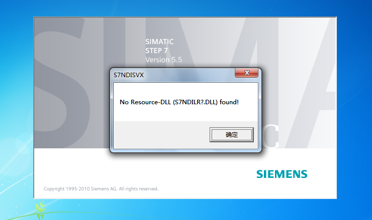

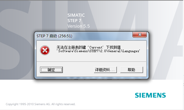

最近下载了一个S7 300 V5.5中文版,但是安装好了之后(我关闭360了),点击图标出现这个
第一张
点击之后
求高手指导下 谢谢

安装STEP7 需要原版系统 xp pro 或win7 专业版和旗舰版,不能用优化过的系统,一定要原版系统,西门子软件系统依赖性很强,优化过的系统会有莫名其妙的问题,安装好后尽量不要用优化软件优化系统,否则也会导致软件不能用,希望能帮到你!!!
