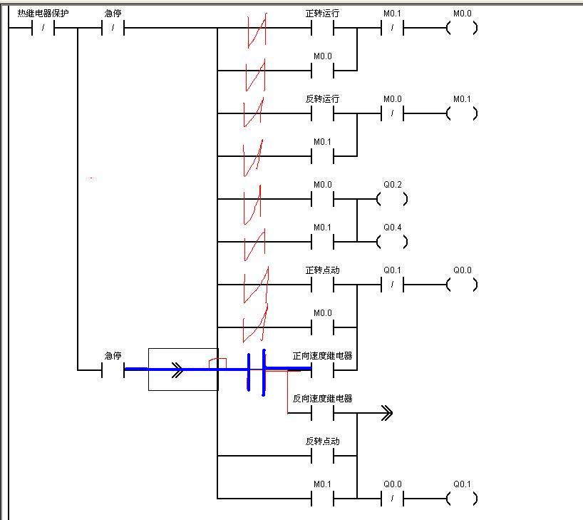

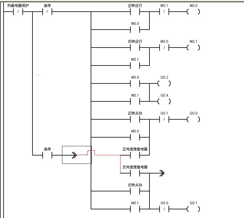

梯形图中遇到交叉线怎么办

不会用个继电器过桥一下

行不行?

分两段

昨天脑子不转个,搞定了,呵呵,谢谢各位
