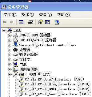

西门子s7-200下载时本地连接是灰色改动不了,里面显示usb我要改成com1怎么改

看看设备管理器里有没有COM1,没有的话无法改动

PG/PC接口中电缆选择为PCadapter(PPI)的话默认为USB接口并无法修改,选择为PC/PPI cable时才可以设置串口端口号。

非常感谢,3楼说的很对
