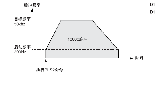

曲线
曲线
帮忙算一下 这个的时间,脉冲发送完成所花的时间。

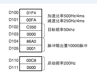

如图示,发送完100000脉冲的时间是多少?怎么计算?

为什么不直接去测一下实际时间?
