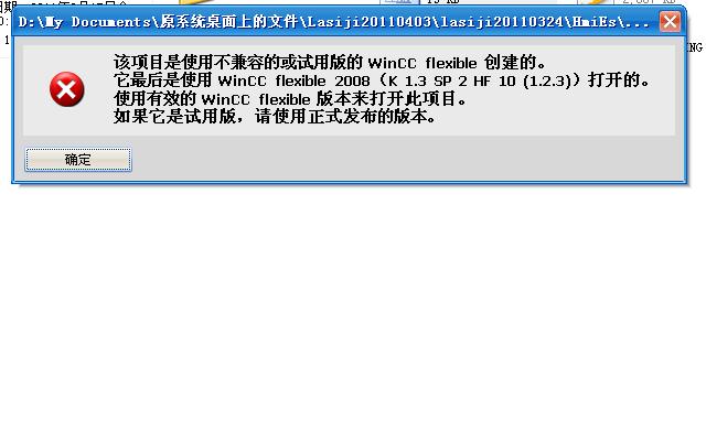

谁能知道什么原因,谢谢!

这个是你现在安装的版本较低

我的问题跟楼主的一样,WINCC FLEXIBLE 2008的软件居然打不开TP177A6 的触摸屏画面,希望高手指点指点。

版本低了

那需要安装什么版本的软件呢?2008的能否升级?

2008的可升到2008 SP2

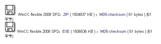

关键时刻老大总能出手相助。我找到一个2008升级的程序包,不知道行不行
http://dlhgzk.com/html/NewsView.asp?ID=15

打开SMART LINE,需安装软件补丁

我也知道安装补丁,是什么补丁。我的版本已经是sp2
