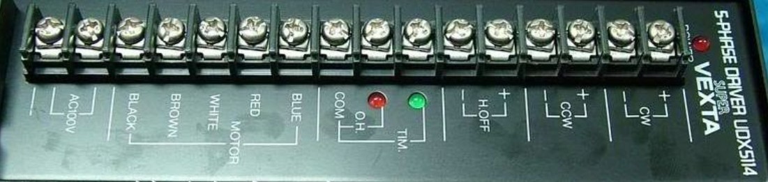

这个除了TIM没有接线,其他的都接了,有朋友知道我用PLC控制要怎么接线吗。望知道的指点一下

我都有好多套啊。就是不知道接线的意思

PLC需要晶体管输出型,与CW组、CCW组连接,分别为逆时针和顺时针方向,输出脉冲频率决定速度。

CW和CCW+并联 CW- 和CCW-接脉冲输出控制正反

还得接个电源哦

CW是正向脉冲(正转脉冲)CCW是反向脉冲(反转脉冲)控制步进电机的真反转实际上有两种模式一种是CW+CCW模式(正向脉冲和反向脉冲)另一种是PLS+SIGN模式(脉冲加方向)接线是把正极共起来接控制电源 HOFF应该是步进电机释放我也不太确定 TIM OH应该是报警输出 BLUE RED WHITE BROWN BLACK 分别接步进电机的 蓝色 红色 白色 棕色 黑色 AC100V我就不用说了吧。
