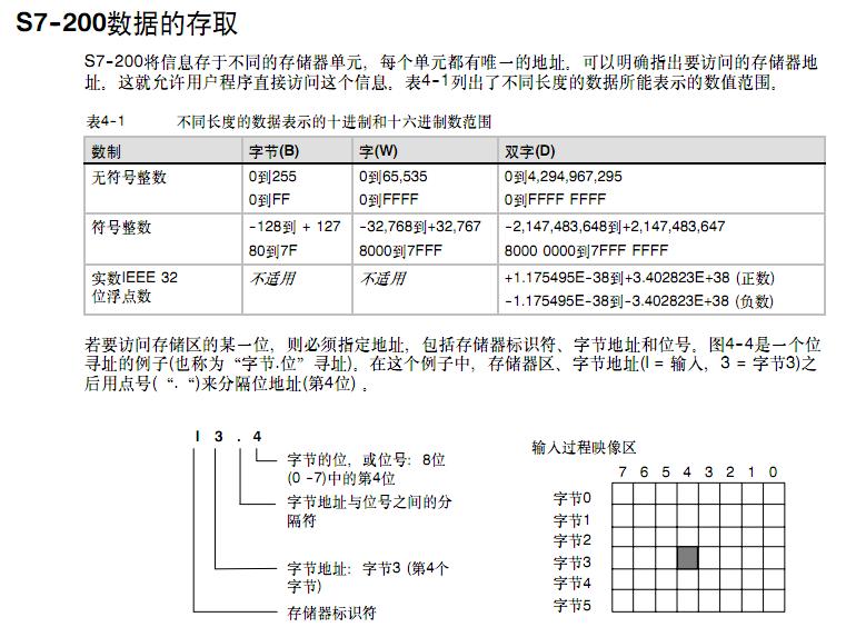

威纶6050i的数值显示元件在工程中不能显示0以下的负数,请高手指点!谢谢

虽然没有使用过威纶的,但是就常识来说,这种状况是用户没有区分清楚什么叫带符号整数,什么叫无符号整数。

在数字格式的输入下限里设定为一个负数就可以了

数字格式—资料格式—16 bit signed—输入下限—-9999  就ok了

    引用第4楼xlqlh于2011-06-14 23:31发表的  :
    什么叫带符号整数,什么叫无符号整数
    就是有没有负数的区别,请参考上图

    多谢各位楼主热情帮忙,问题已经解决。是数字显示元件的格式选项选错了。

    画面编缉时,屏内的数据属性:把无符号的模式切换到有符号的方式就可以显示负数了
