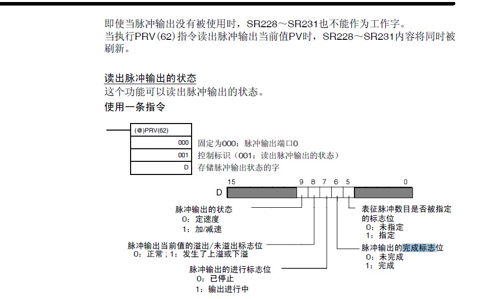

欧姆龙的两个脉冲输出点在定位结束后是不是有个结束标志位??要是有的话是哪个

    cp系列,脉冲发送结束标志,也可做定位标志(A280.03,    A281.03),还有原点返回定位,有定位标志(A540.10,   A541.10)

    引用第3楼zzj111000于2011-06-15 10:04发表的  :
    这个的出处在那里??我在CP系列编程手册上面怎么没有找到??

    CP系列的,共4个脉冲口,4个完成标志是A280.03,A281.03,A326.03,A327.03,当然也可以用PRV指令
