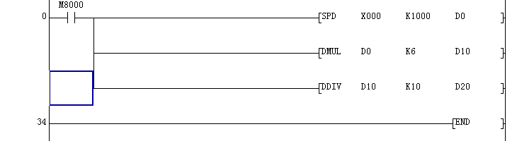

要求单位为m/s,接近开关输入信号,取样轮周长为1.2m,两个取样点,一个点为0.6m

用spd指令,具体看手册上说明。
