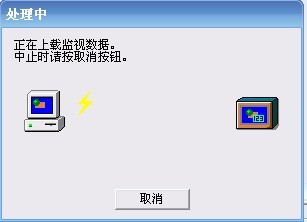

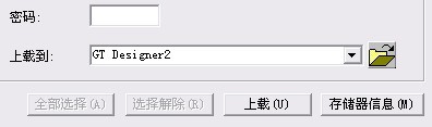

本人有一个三菱F940GOT-SWD-C跟电脑连接后上载不了为什么?
各位帮帮忙我上载的不骤如下

有时出现完成但不能保存是怎么回事呢
各位帮帮忙啊

第一个是上载到计算机,需要输密码的,第二个是下载到计算机中的,必须保存两次,第二次就保存的没问题了,我用的GX的就是这样的。
