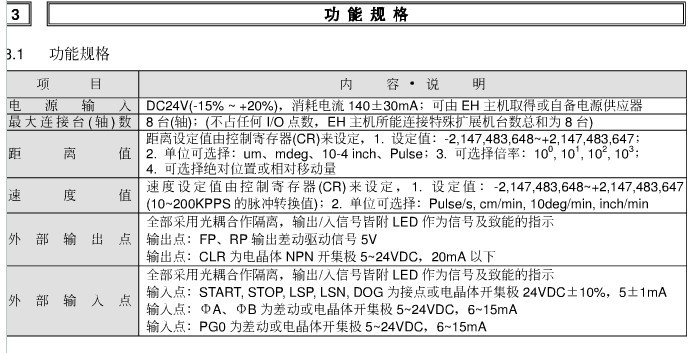

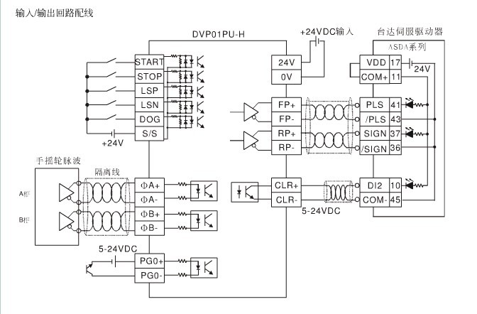

可以加台达的定位控制模块吗。

台达有定位控制模块吗,因台达了解较少,能不能告诉型号,最好有说明书,谢谢了

DVP-80EH00R2的PLC不能添加三菱的FX2N-1PG或是10PG的模块,可以加台达的定位控制模块.

台达定位模块 ,型号和性能。台达PLC绝对添加不了三菱的定位模块,根本不兼容。
