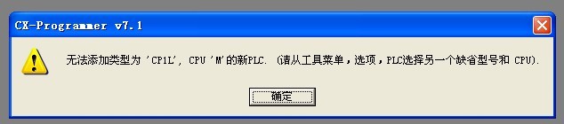

刚打开CX-Programmer7.1软件,在界面《文件》每次点击新建却出现这个情况 :
请问是怎么回事?请问该怎么处理!谢谢!!!

安装个完全版才行。

论坛找9.3的

你那个编程软件不支持所选的那个PLC型号

你的软件不支持你所选的型号,需要更新下。我现在用的9.3的可以
