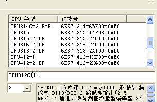

请教:在STEP7 V5.4软件中找不到CPU317-2 DP呢?没有CPU317!!!!!!!!!!!有CPU312.CPU313.CPU314.CPU315.CPU316.CPU318.CPU412.CPU414.CPU416.CPU417,就是没有CPU317!!!!!!!!!!!
怎么回事呢?

硬件升级,还有可能需要安装安全软件包

硬件升级后,还是找不到CPU315-2PN/DP V3.1.1,请老师指点,谢谢!

用 STEP V11 吧,那里面有 V3.1 V3.2 版本的

请教版主:怎么硬件升级呢?
