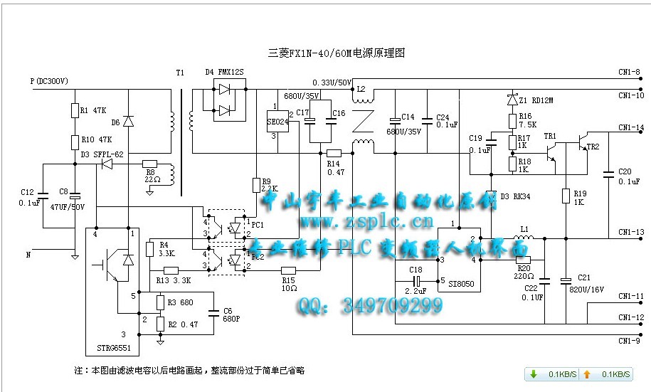

9楼兄弟正确,确实是脉冲反馈电路。SFPL-62是200V  1A高频二极管。

你检查STRG6651的1 4脚,看有没有300v   和0.5-1伏的启动电压,检查输出有无短路,如没有, 检查R1   R10  C8,或直接更换掉,一般问题就能解决

资料能标注清晰些吗  这样不好回答

检查启动电阻,电容C12,C8,二极管D3,光耦PC1,STRM6548的5脚与2脚之间有没有击穿

引用第13楼yangzuofei于2011-06-12 15:56发表的  :
图纸的 C8极性是否正确???

18楼兄弟正确,查看电路板,C18级性画反。

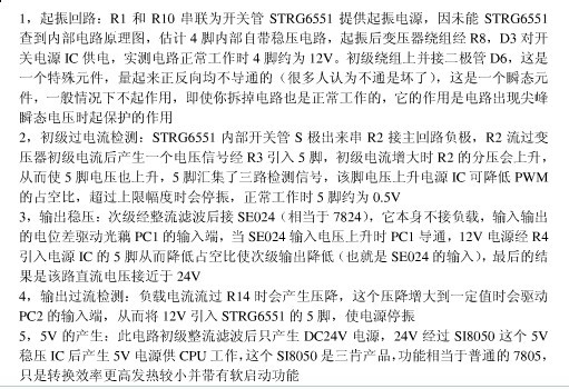

查阅了百度文库,其中有篇关于FX1N电源写的详细,在此截图贴出,以方便各位维修参考。

    本机经检测维修,为贴片元件C12 /0.1uF电容漏电。代换后正常。感谢各位的帮助。
