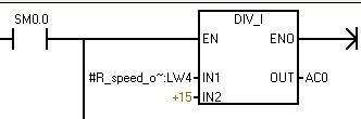

程序中的#r_speed_o是什么意思啊。加分感谢。

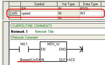

在子程序中自定义的变量名称:
要找到谁调用的该子程序,然后就能找到对其赋值的地址了。

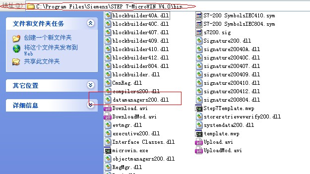

谁知道200PLC的子程序怎么解密?

s7-200_microwin_v4.0_sp8_pou免口令补丁.rar

解压出来覆盖掉它

我的西门子编程软件是SP4版本的,不知道怎么覆盖啊。

那找SP4的 POU
