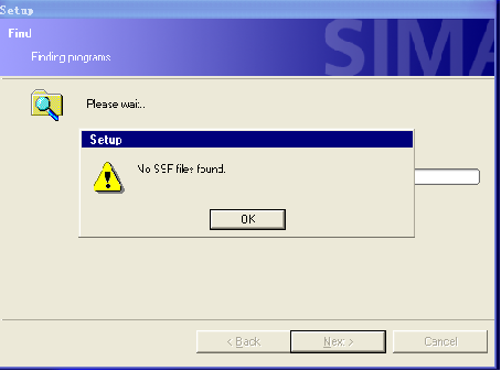

我安装STEP7_V4.5时出现了这个问题,请问是什么原因?

跟这个一样的问题:
http://www.ymmfa.com/read-gktid-109576.html

请把安装包复制到C盘再安装,是绝对可以安装,西门子的东东就是这么牛的...
