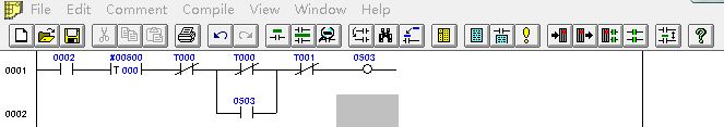

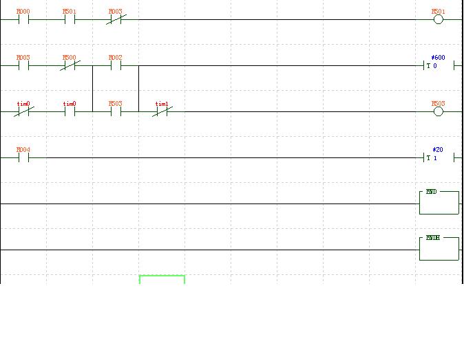

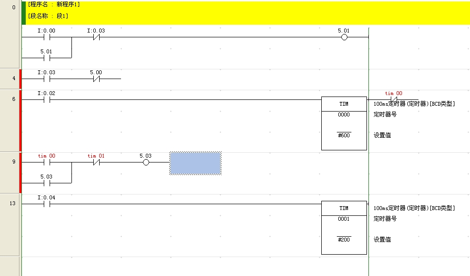

这道考题我做不出来,画出梯形图。

100ms 10ms

题有错误

是基恩士的KV系列PLC

欧姆龙C系列的PLC,题确实有点问题

欧姆龙倒是没错,第7步是LD,第8步接了右母线,地6步后面接哪儿呢 第9步是 ANDNOT ,第9步 前面接哪儿呢, 我无语,

一看就知道说基恩士的指令,9楼和14楼的兄弟正解。基恩士的输出通道是从500开始的,还有基恩士plc的梯形图更别的不一样。
