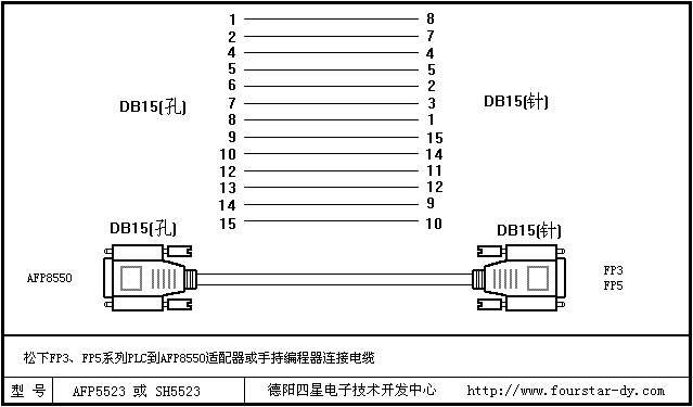

发表于: 2008-03-16 10:11

我需要的是电脑(串口 9孔)与FP3的编程电缆的自制图.
1楼的图2头都是15孔的.
