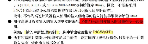

三菱的SPD指令能不能和高速计数器共用X0的输入? 有谁有PLC的帮忙看一下。
哪位师傅知道的回答一下好吗?

多谢了 你这是哪本书啊

三菱编程手册里有说的 只是多浪费两个输入点就可以了
