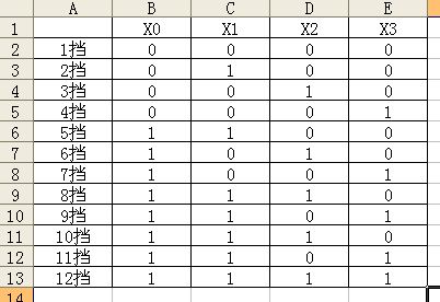

各位大虾 现用一个4对触点12档选择开关给PLC输入信号(X0 X1 X2 X3),应该怎样编程?有高手解决没?

这很难吗?不难
利用K1X0和K0-------K11比较
K1X0可以表示0-----15共16种状态。

没有弄懂楼上的解释,希望能说得更具体点!

呵呵,K1X0就包括X0/X1/X2/X3,各位状态组合总共16种状态呀(0000—1111)。

0000、0001、0010、0011、0100、0101、0110、0111、1000、1001、1010、1011、1100、1101、1110、1111

看我的图,这样编程就可以啦。

谢谢各位老兄啦 已经摆平啦 就是K1X0 与0~11比较 当时糊涂了
