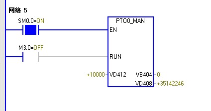

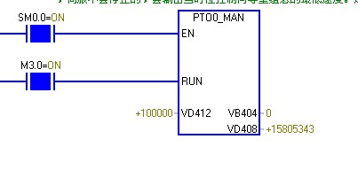

看手册西门子200的PLC可以输出20KZ频率的脉冲,就是说每秒最高可以输出20000个脉冲,现在伺服是得到每5000个脉冲转一圈,刚开始程序设置的是每秒输出10000个脉冲,伺服驱动器显示120转,没问题,我又设置成每秒输出100000个脉冲给伺服,伺服是1200转,也没有问题,我又设置成105000个脉冲输出,伺服驱动器还是1200转,没有变化,我从实验得出,PLC好像最高可以输出100K的频率啊,每秒可以输出100000个脉冲啊,为什么手册说是输出20K呢?这是为什么?

我用的是CPU222CN的PLC,手册说最高可以输出20KHZ的频率,但是我测试可以输出100KHZ为什么?

程序设定每秒输出10000个脉冲的时候,伺服电机显示转速是120转/分。(伺服设定是得到5000个脉冲转一周)
这段程序我设定的是每秒输出100000个脉冲,伺服显示1200转/分钟。
所以我不是说着玩的,我就搞不明白了,为什么实际和手册上说的不一样,手册是20KHZ,实际使用最高为什么可以输出100KHZ,请大家解释一下,谢谢
