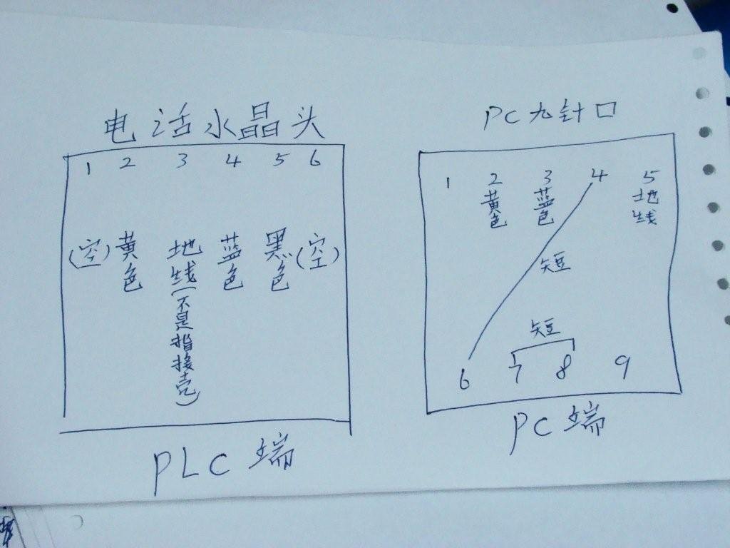

发表于: 2008-05-15 11:03
黑色的接那儿呢

发表于: 2008-09-23 12:00
黑色,没接啊
