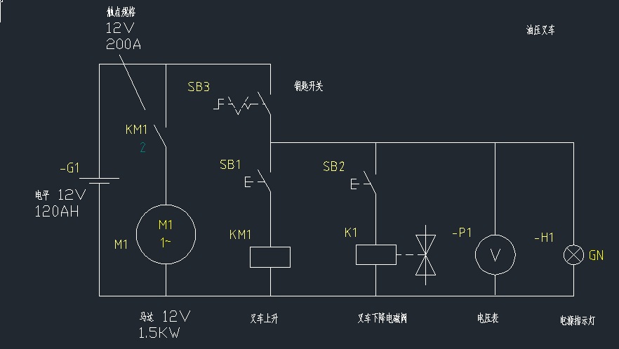

请教OMRON MY2NJ中间继电器可以过12V 120A电流么?,
220V,5A的电流是它触点的规格。。
现在手头有个电叉车,叉车电源是个  “电平”,它的规格是12V,120A,   我想用个继电器代替它的按钮。。
请教各位大虾是否可以,谢谢
补充1:谢谢6楼的回答,  叉车原本的控制是一个上升按钮一个下降按钮,上升是就是马达接通,下降是控制电磁阀,,原本的两个按钮都是市面的普通按钮,用MY2NJ应该是可以的。。   然后那个120AH我再仔细看下。
不胜感激
补充2:以下是这个叉车的电路图
补充3: 回复25楼,这个手动控制的叉车,我要用它做个自动控制的升降台,当然还有其他的部分。
        请教26楼,看马达的功率就不专业,这个怎么说,那个是马达说明书上的规格

1楼  发表于: 2011-06-08 22:21
肯定不行啊。。。
电流太大了。

2楼  发表于: 2011-06-08 22:24
可以采用交流接触器来做CZ0

6楼  发表于: 2011-06-09 08:44
楼主,你的提问有问题。
1.电瓶-----是一个电源,电路中的电流不是光电源就能决定的,所以你说12V,120A本身就有问题。我想你看见的应该是12V, 120AH,AH是电池的容量单位,表示按120A的电流负载给电池放电可以使用1个小时。
2.叉车里的电瓶不应该只是一个电瓶,应该是几组串联的,我公司里的就是18组串联的,电压220V,工作时电流虽然也很大,但远没到达120A这个规模,当然如果用你所得继电器去担任主电路的肯定不行的。
仔细看下你的叉车理解清楚了,重新提问吧。

7楼  发表于: 2011-06-09 08:46
MY-2NJ只能到5A

9楼  发表于: 2011-06-09 14:57
6楼的太专业了····
12V·呵呵··难道叉车的马达额定电压是12V的?、?////?
行业里的叉车好像还没有那款的!!!
