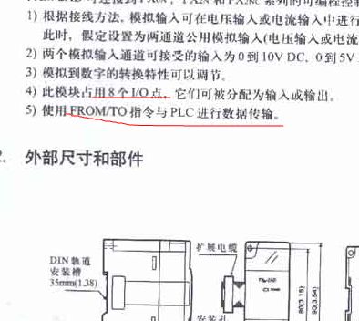

三菱PLC的A/D,D/A模块占用的I/O点数是8点,这个怎么知道的?性能表上直接写了出来
是哪8个点?

不对吧,这样的话2AD只有6点(U1+I1+COM,U2+I2+COM),4AD就有12点了
所有的性能表上都写得是I/O占用8点
应该不是指通道占用的点数,而是其它什么

8个I /o是指占用内存量来说的

其实就是占PLC的IO点数。

说明书上所写“模块占用8个点,可分配为输入或输出”,不是具体指定分配X或Y,而是‘占用’。
FX2N最大输入输出点数为256,例如,挂上4个此模块,那plc能够扩展的最大输入输出点数就应为256-32=224个。
以上为对说明书的理解,没实际接过这没多点的。

对的。
如挂上4个AD或DA模块,那plc能够再扩展的最大输入输出点数就应为256-32=224个。
