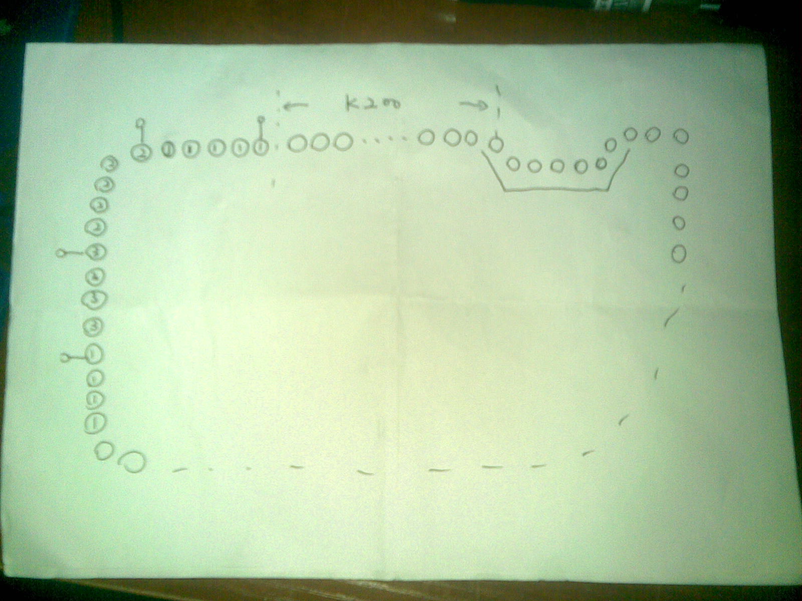

已知:PLC FX2N-48MR X0工件计数 X1~X6分别是1到6端电压的触发信号,Y1~Y6分别是1到6端电压的输出。
要求:当X1动作时,Y1一段电压必须在计数200次后动作。X2~X6对应Y2~Y6要求相同。问题在于如果5挂为一段,5挂为二段,5挂为三段,5挂为一段时将如何保持前5挂一段的计数200次。
本设备为悬挂式输送链,总计500挂工件。每段电压选择时在头一挂都会放一挡片来触发所需的电压信号。
