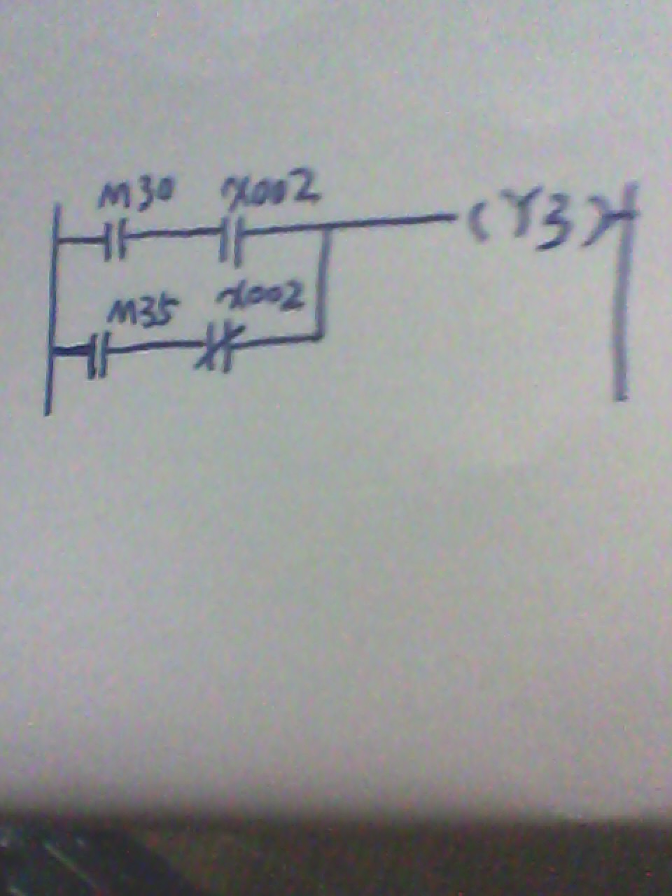

三菱 F920GOT-BBD5-K-C 文本中的“m"软元件按钮开关,为何按下时,PLC没反应?

检查两者的程序是否下载成功,两者通讯是否正常,软元件选择是否正确

呵呵,如果你的程序每个扫描周期都把你人机给复位了,你的命令有可能没有用了,看看你的程序多尼所操作的M有影响不

这本身是一台自动送料机(旧机),现在不能自动运行,当文本中的m能闭合的话,就能自动运行。

x002 为手,自动转换。
y3 为启动中间继电器。
只有m30 或m35 闭合才能运行,问题是怎么搞它都不闭合。

有可能M30或m35被其它占用,或被复位,记住,程序是复位优先,是否有双线圈输出。

监控看看plc的点工作了吗?

没有监控它,如果把plc与文本的电缆拔掉,插上plc与电脑的电缆线,那文本中的m位开关可以用仿真启动它吧?

引用第7楼zjl140519903于2011-06-07 14:12发表的 :
可以这样做---用ALT+1键启动强制操作。

谢谢大家支持,此问题已解决。属于设置错误引起。

可以重新做一个新工程试一下,看在新的工程里能否正常。这种情况往往是双线圈可能性比较大,或者被复位(重点查批复位)。
