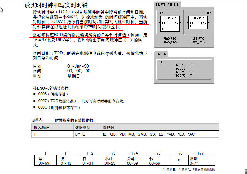

如何设置s7-200 224的实时时钟?软件设置我是知道的,在“PLC”里点“实时时钟”,再点设置就可以了。如果用编程的方法如何做呢?我也看了一下这方面的文章,但是如果用MOV_B命令的话,我要设置成2011年6月6日18时25分28秒在IN 里输入什么呢?听说转换成十六进制,上面的这个时间转换后是多少?我自己编程后发现MOV_B命令后面的ENO后面还有一个箭头,一定要写点什么吗?
软件设置时实际是设置的什么地址?是VB0-VB7吗?请高手帮忙,谢谢。

谢谢cvlsam的精彩回答!
这么好的资料是在哪本手册中的呢?能说明一下吗?谢谢!
