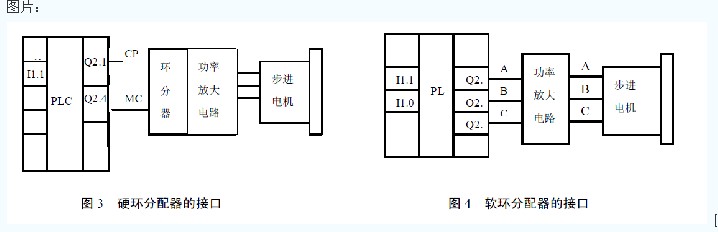

那这张图片的硬件环分就是指主控+位控么? 软件环分就是指单独主控么?
