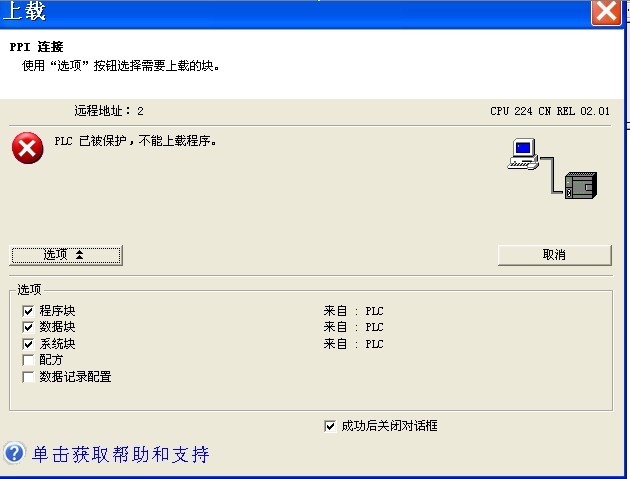

刚才弄一个西门子200的PLC,型号是224CN。通讯以后上载程序提示下图。但是没有弹出提示输入密码的那个对话框,不知道怎么回事,高手帮帮忙。

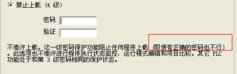

4级加密。不可以上载,也就没有给你“弹出提示输入密码的那个对话框”了。

    顺便再问下高手,如果知道密码,但是没有弹出输入密码对话框,那怎么输入密码呢?

    4级加密后根本无法上载程序----也就是说知道密码也没用,搞到源程序才是王道。

    哈哈 知道密码也没用 只有找到厂家弄原程序     这就是4级加密 没办法就拆机解密喽

    西门子S7-200用在设备上还没有见过不用四级密码的,密码的效果要的让他人搞不定。

    你要是不需要那个程序,可以把它清除掉,步骤如下:
    如果忘记 PLC 密码,您必须清除 PLC 存储区,重新载入程序。清除 PLC 存储区使 PLC 进入 STOP(停止)模式,并将 PLC 复原为工厂设置的默认值,PLC 地址、波特率和实时时钟除外。
    欲清除 PLC 中的程序:
    1.    选择 PLC > 清除叄–lear)菜单命令,显示“清除”对话框。
    2.    选择所有的复选框,并点击“确认”按钮核实采取的措施。
    3.    如果密码已被配置,STEP 7-Micro/WIN 会显示一个密码验证对话框。欲清除密码,在密码验证对话框中输入 CLEARPLC,继续执行“全部清除”操作。(
    CLEARPLC 密码不区分大小写字母。)
    “全部清除”操作不从存储卡中拆卸程序。因为存储卡存储密码和程序,您必须重新对存储卡进行编程,才能拆卸丢失的密码。
